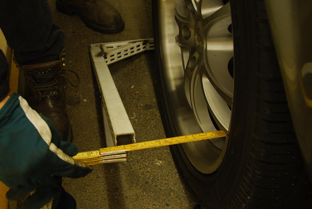

Har fortsatt med mitt bakvagnspyssel som jag påbörjade i höstas.
Det var toe out på bakaxeln, ganska mycket också.
Har en hemmagjord mätare i form av fyrkantsprofil från ett gammalt butiksinrede, den fungerar som en mikrometer i jätteformat och funkar bra för att mäta toe utan att behöva ta hänsyn till chassiet i övrigt.
Efter att ha gjort flera mätningar och ytterligare kontrollmätningar kom jag fram till att det var 5 mm toe out på bakaxeln, inte bra!
Antagligen har de senaste 40 årens glada fullgasaccerelationer gjort att axelhuset inte längre är 100% rakt.
En metod för att fixa detta hade varit att plocka loss hela klabbet och sätta upp den i en press och rikta den. Jag tog rövarstilen och brände på ett par rejäla svetsar med migen..efter 4 repor på varje sida var axeln tillbaka på 0.
Härnäst står inriktning av hela axeln mot chassiet.
