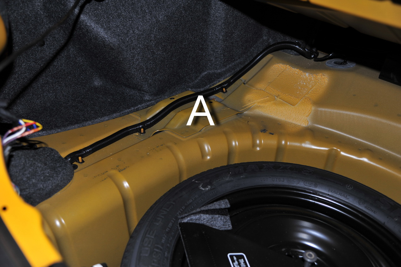

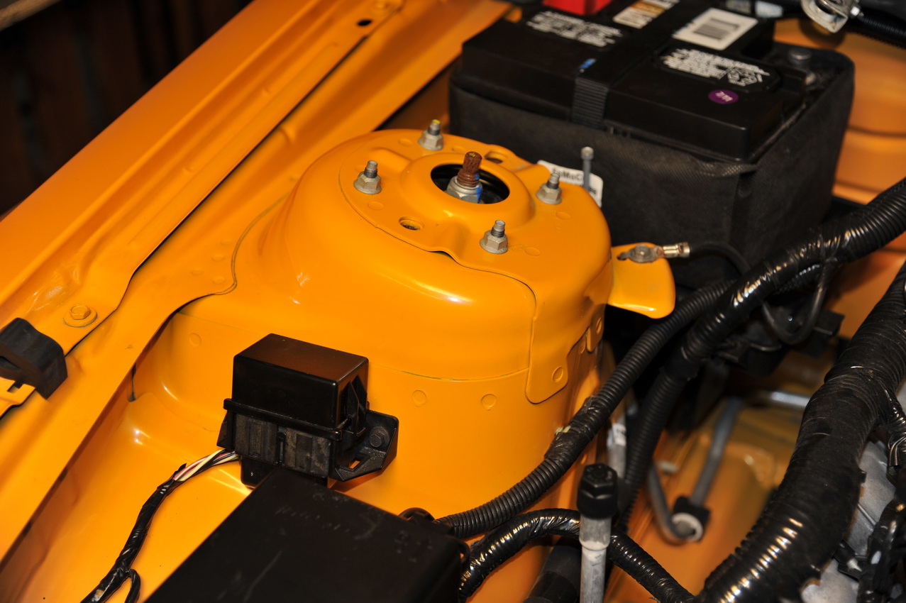

April 26, 201213 yr comment_114427 Fortsätter denna klockrena tråd....Står i begrepp att stansa in VIN-nr på min bil, men blir minst sagt förvirrad av allt jag läser och hör.Om möjligt vill jag undvika att stansa på stötdämpartornet, men vad jag förstår så är det inte nödvändigt.......och om jag måste stansa där, var på tornet ska jag stansa ?Många stansar i skuffen i stället. Sen är det där med höger eller vänster sida. Hittade denna skrift som ärskapligt färsk, men tror att den bara gäller nytillverkade bilar(biltillverkare), men är inte säker.Har hittat en skapligt stum plats på vänster sida i skuffen(A) för instansning, men är som sagt inte säker på omdenna sida duger. Pratade med en kille på SBP:s teknisk support och han var osäker. Så...vart f:n ska jag stansa ??(vet inte Gud så vem Fan vet)Har du bild(er) på var numret sitter på din bil får du gärna visa.Bifogar några bilder på aktuella ställen.Höger sida i skuffVänster sida i skuff. Vid "A" är ramen förstärkt med ett fäste. Där skulle jag vilja stansa.Uppe på tornet till höger om dom högra skruvarna(sett från där bildenär tagen) lär ju inte funka om man ska sätta dit ett torn-stag (numret får inte täckas).mvh/ Ronis
April 27, 201213 yr comment_114439 Har för andra gången varit i kontakt med SBP:s tekniska support. Dom var osäkra påvad som gällde och bad att få återkomma, vilket dom nu gjort. Det som gäller för närvarandeär följande:# Min 7mm teckenstorlek# Stansas på en icke lätt utbytbar karossdel# Ska stansas till höger om bilens mittlinjeMao så finns det inget krav på fram eller bak. Knackar nog mitt i skuffgolvet höger bak, sånära reservhjulsbaljan som möjlugt.mvh/ Ronis

April 30, 201213 yr comment_114563 Vi ritsar numera alla chassinummer, och vi gör det i skuffen så man slipper se de fula siffrorna när man öppnar huven för polarna Låter som en bra ide, för fy f:n vad nervigt det va å stansa! Stå på alla fyra i på reservhjulet och knacka. Svårt att svinga hammaren, så jag var tvungen att slå samma tecken flera gånger(inte helt lätt att få tecknet att sammanfalla helt med föregående, men det blev toppenbra till slut). Och otyget att klättra in/ut ur bilen för att flytta mothållet som jag hade under bilen, men det är nog mer en fråga om att gubben börjar bli stel i kroppen....mvh/ Ronis
