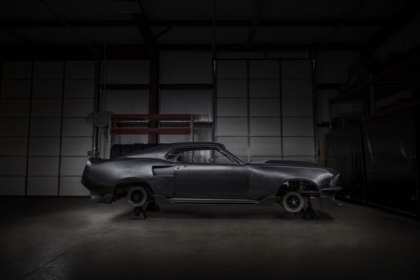

Detta är ju et måste för alla med en 69:a 😉
First-Ever Carbon Fiber Widebody 1969 Ford Mustang Build Debuts
By Brett Foote
September 9, 2025 11:56 am
Trick-Rides-Carbon-Fiber-Widebody-1969-F1
Carbon fiber has been all the rage for quite a few years now, as it’s lightweight, strong, and attractive in its natural state. As such, we’re seeing more and more carbon fiber present in modern vehicles, whether that be something like the 2025 Ford Mustang GTD or builds from smaller companies like the new AC Cars’ Cobra GT coupe and roadster. Now, the very first carbon fiber widebody 1969 Ford Mustang has debuted, created by the folks at the muscle car restoration shop known as Trick Rides.
This new carbon fiber 1969 Ford Mustang – nicknamed “Scorched” – will be built in limited quantities, with 20 examples set to be sold to the public. It was engineered entirely in CAD with 3D scanning technology, and the first example is now set to debut at this year’s SEMA Show in Las Vegas this November. The entire body was crafted from pre-preg carbon fiber, making it unique in that regard, and in this case, is left in its natural state with no paint.

Cool , det är inte bara en hel kaross dom säljer utan komplett bil. 426.000$ beroende på motorval och tillval. 20st ska byggas. Rätt intressant, hittade snabbt 6 olika reportage om den men svårt att hitta viktbesparingen eller vad vikten är på bilen. Det är som vanligt mest focus på "Carbon hype" än nyttan och faktisk viktbesparing. Men lyckades hitta en uppskattning om Ca 600P/270Kg lättare än stålkarossen.
Om jag inte minns fel är en teoretiskt generell viktbesparing ca 78% jmf motsvarande del i stål. Cf väger ca 22% av stål, med samma styrka. Sedan beror det på applikationen och färdiga produkten, det är inte alltid möjligt eller lätt att producera saker i cf som stål, till rimlig kostnad. Militärprylar och rymd, F1, MotoGp m.m. har ofta no limit och inte jämförbart.
Vissa saker är buslätt att göra själv och uppnå 50-70 % viktbesparing. Som en framskärm t.ex., det kan nästan vem som helst med lite övning å färdighet fixa. Ska man nå 22% blir det mer avancerat, mkt delar som säljs till hojar och bilar i cf är bling och fake och inte mkt. besparing. Men det finns men då kostar det ofta därefter.

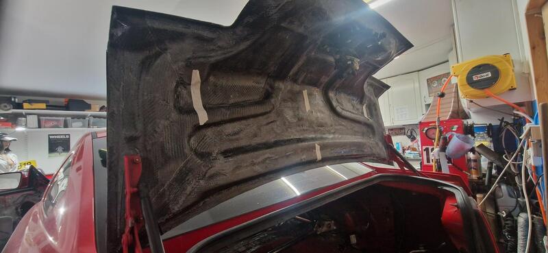

I vintras testade jag att bygga ny baklucka i cf till mitt 06 GT Street/track projekt. Eftersom jag skulle montera en stor fet APR +300kg downforce vinge på bakluckan behövde org. plåtlucka ändå förstärkas och skulle bli ännu tyngre. Vill ändå ha en riktig tät baklucka med lås eftersom det ska köras på gatan. Målet var en styvare baklucka som skulle klara belastningen av vingen med halva vikten mot org plåtluckans vikt utan förstärkningar. Plastade av originalluckan från två håll med gf så att jag fick två formhalvor att laminera cf i. Org plåtlucka vägde tom Ca10,5kg, min färdiga cf lucka med förstärkningar för vingen landade på 3,8 kg. Dock tillkommer lite lack så småningom.

Lack är brutalt tung 🤭
