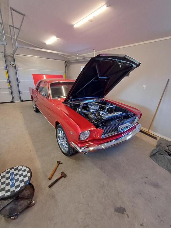

Hej alla!
Nyligen importerat mig en Mustang 66 från USA och det sitter kromfälgar runt om med låsmuttrar!
Vet ej storleken på dessa men det går att få på en vanlig 17 mm sexkant hylsa hyffsat fast men så fort man tar i så glappar det över!
Är det någon som vet om nån universell låsmutter hylssats som passar på amerikanska bultar?
Mvh Roger
Enklast är kanske att åka till närmste däckverkstad så hjälper de dig säkert. Annars är väl 21/32 närmast 17 mm och lite mindre. Men jag antar då att du inte ska åka med de där fälgarna, med tanke på hur hålen sitter.
