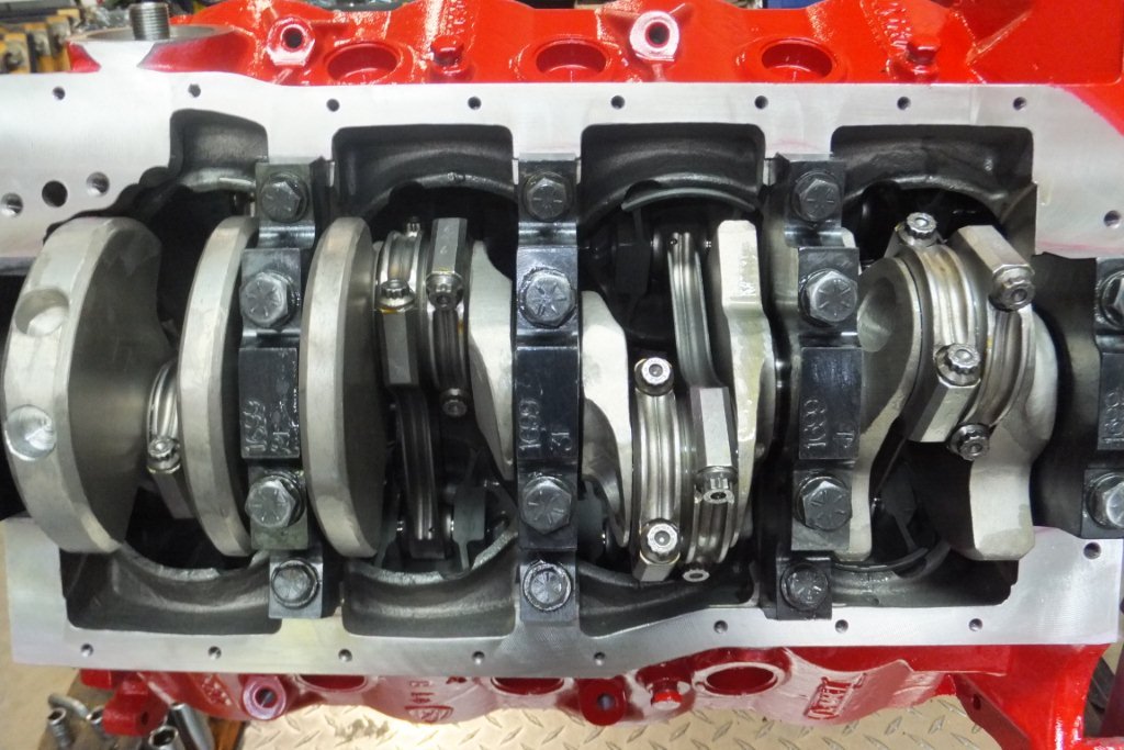

vena August 18, 2012 Author Report August 18, 2012 Lägger in en bild på motorn och karossen i jiggen. Bilen ska till isbolaget på blästring på tisdag eftermiddag sen direkt till Frank i Göteborg för rundning innan vi tar hem den igen för lite fix. Tror den blir röd igen men motorrum och underrede vill jag ha i samma kulör som Birger på One Stop Shop ska använda på inredningen. Återigen så blir jag superglad om ni kommer med kreativa förslag hur man kan få bilen att bli grym. Målet är en standard utsida med grym teknik i. Citera
Edeson August 18, 2012 Report August 18, 2012 Fan vad grymt, jag har ju beställt TCP framvagn med 500lbs fjädring, ska man ha 550 istället tycker du? Skivbromsar Wilwwod bak och fram 12.19" vent skivor tror jag det var jag beställde. Sen en detroit locker. Bakvagnen är också TCP med coilovers. Styrning manuell från TCP. Jag får alla mina grejor nästa månad och på tisdag ska hela bilen på isblästring direkt följt av grundning sen tillbaka för modifiwering och montage av alla delar innan lack.Hur har du gjort med avgassystem?JAg måste ställa frågan igen, räcker de 500 hp till för grym körning? Vill ju ha en startsnabb bil. 3.89 valde jag på utväxling, rätt eller fel får framtiden utvisa.TAck för era svar, nu får jag lite mer inblick i vad som funkar.Avgassystemet slutar innan bakaxeln.Jag har kört med 3:55 utv. i bakaxeln, motorn varvade inte ut fullt på 402 m så i vinter åker det en 4:10 utv.500 Hk kommer att räcka gott och väl både för bana och stripp, slicks är ett måste om du vill ha en startsnabb bil och bra tid på 402m.Ska bli intressant att följa ditt värsting bygge ! Citera
Per Berglund August 18, 2012 Report August 18, 2012 Lägger in några fler bilder på motorn.Ser rätt ut! Dart block eller?Till detta ser Hooker ut som nått från Biltema!!!Fint ska fint ha!! http://www.mustangmonthly.com/howto/mump_0901_mustang_headers_jet_hot_coating/photo_10.htmlhttp://www.fordpowertrain.com/FPAindex/FPA%20index1.htm Citera
