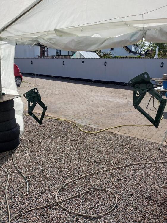

nu ska det bli fest. sprut fest
fixade ett blande bord med, har inte så många bockar så det fick bli lite gamla däck o en bit formplyfa jag hittade på farmen
lite inredning
o äntligen sprutade med spackel, sen får jag se om dom ska ha en runda till innan slipgrund
det blir snabbt varmt i tältet, skärmarna höll runt 25 gr när jag sprutade dom
nu det den eviga torktid.

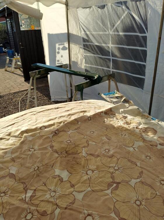

comment_187281

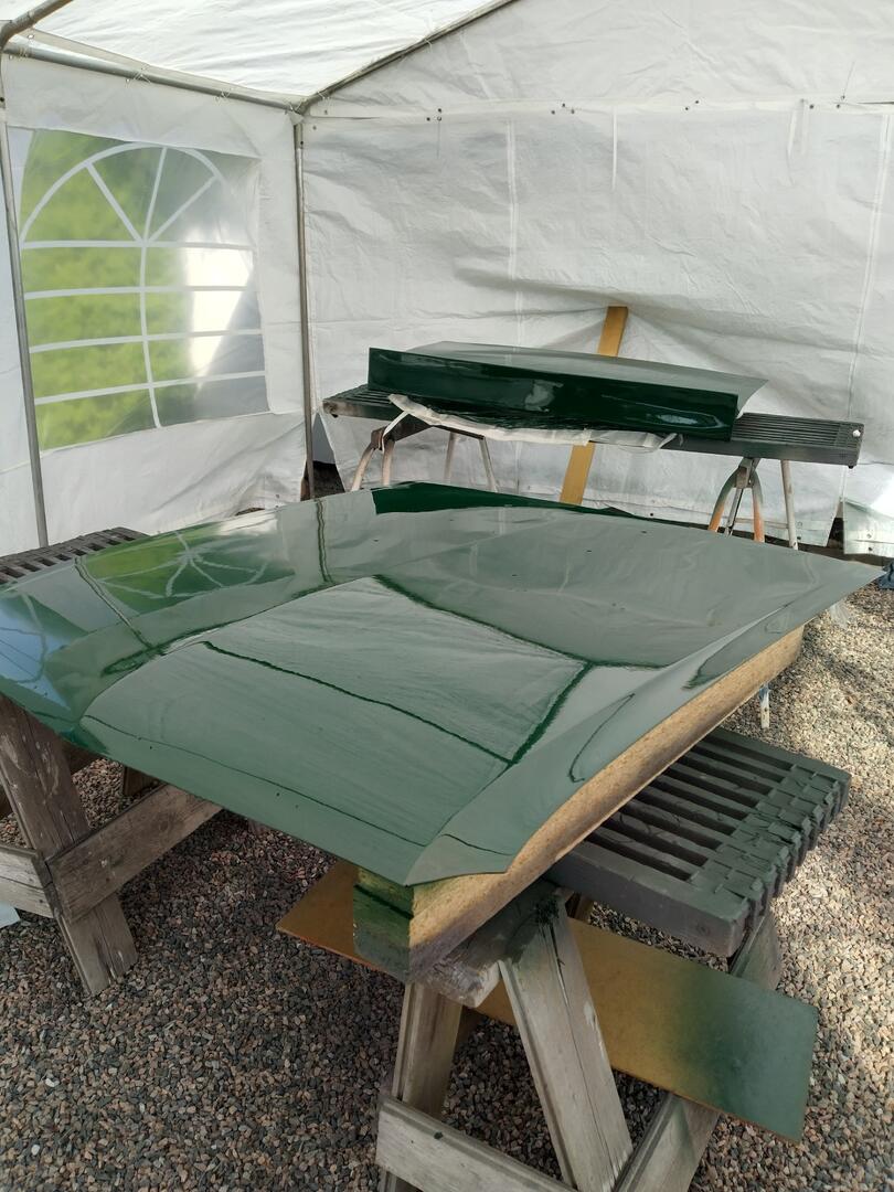

mer som har fått smaka på färgsprutan
JIBBI mer att vatten slippa
när det kom lite blank färg på skärmen var jag inte riktigt nöjd
den var lite ojämn, så lite mer spackel...pyh
o rikta av den med långbräddan
nu hade jag såklart inte mer slippapper, så jag får besöka hornback

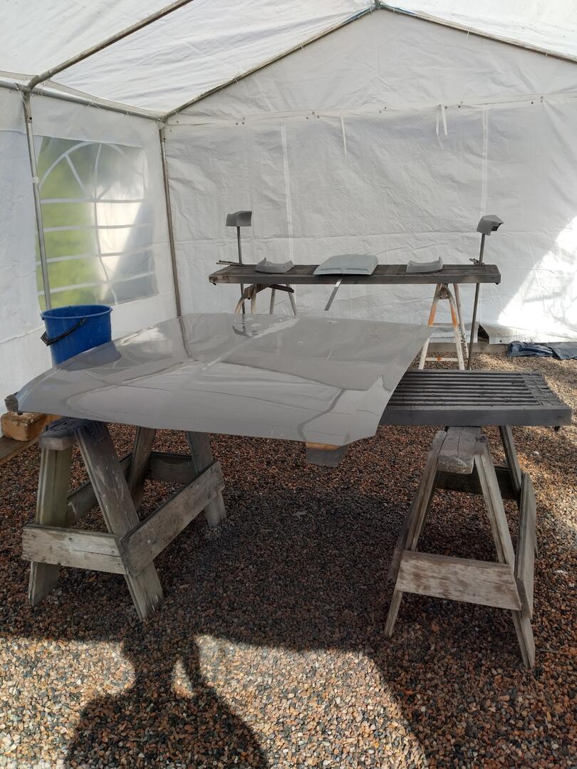

comment_187288

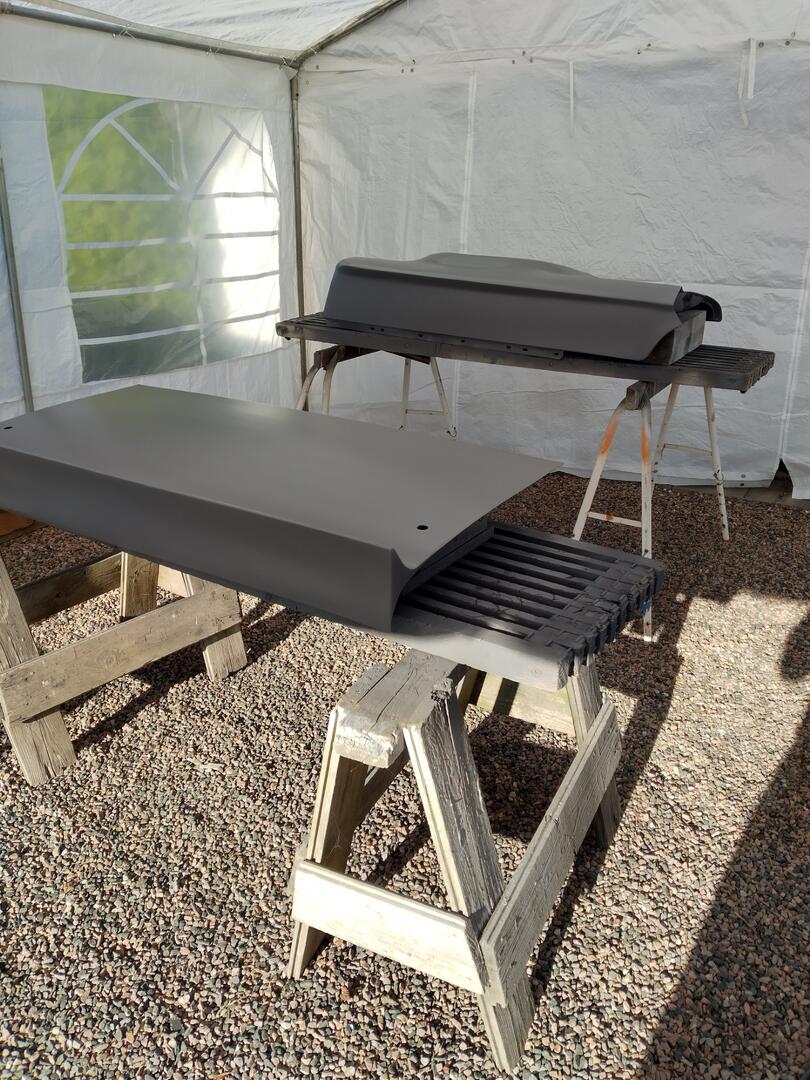

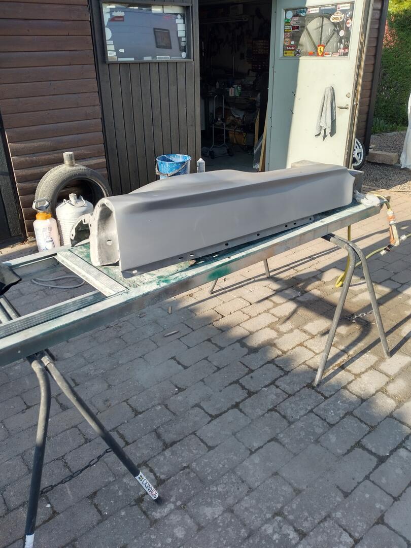

fler grejor som har fått slipgrund
och är vattenslipade
det bara en skärm kvar att vattenslipa av alla lösa delar
sen är ju bilen o dörrarna kvar, får se om jag lackar dörrarna på plats eller tar bort dom

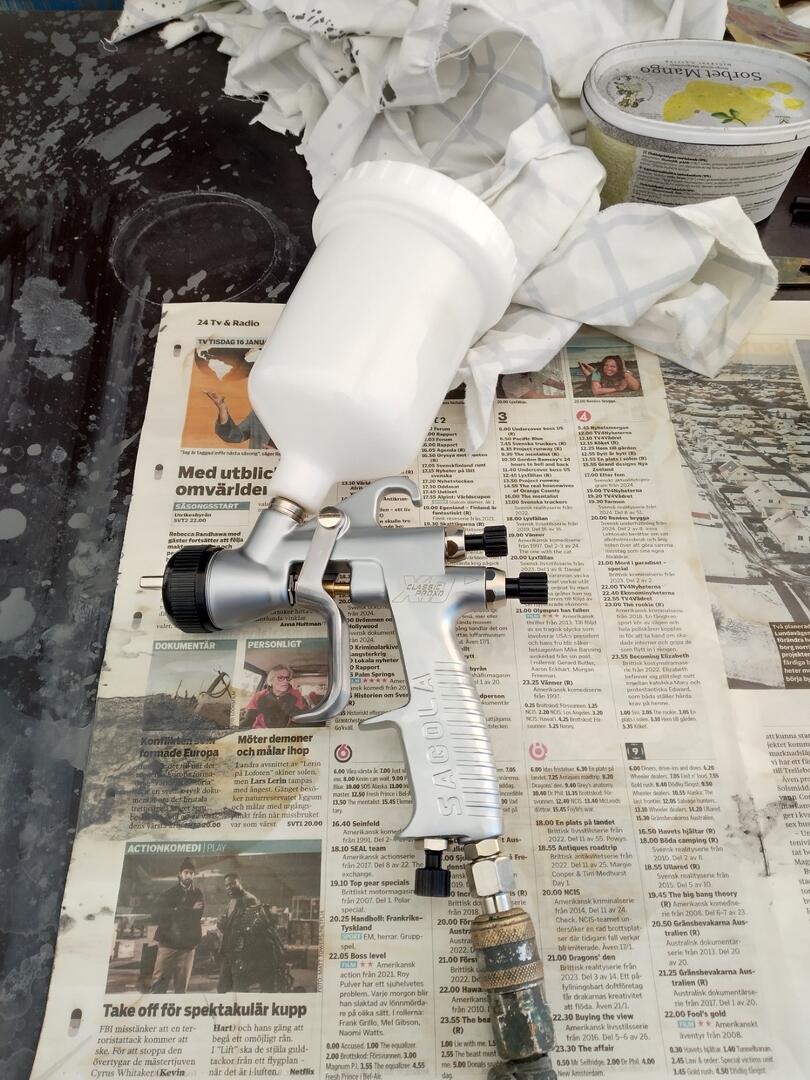

fick fingrarna i en riktig färgspruta. ska bli kul o testa istället för biltema spruten jag alltid
har använd.
jag valde mellan denna o en divilbis men olika gubbar på nätet sa denna sagola var snäppet vassare
men billiga är dom fan inte

55 minuter sedan, Mustangmike said:
Härligt med grönskan, Snyggt !. Det märks att ni ligger lite före därnere, här i Sth är det skir vårgönska ännu ;-)
Men hur var sprutan?
vi är alltid före härnere 😁😁🥰

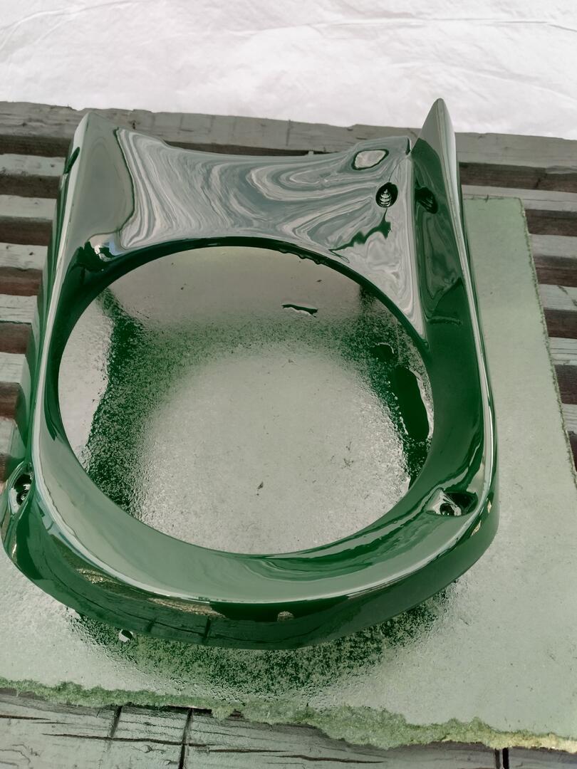

sprutan var stor skillnad, bara när man tittar på den. det många fler lufthål i munstycken.
den ger mycket finare färg dimma, så den lägger färgen mycket finare inte lika hårt som biltema spruten. om du förstår hur jag menar

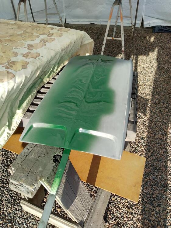

comment_187337

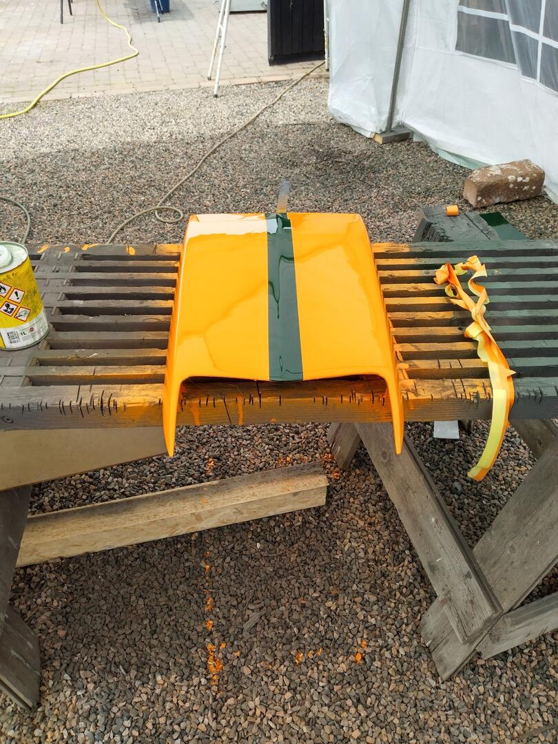

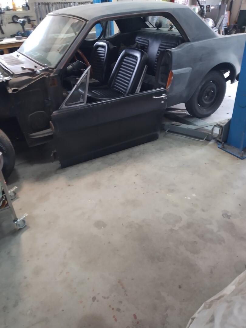

vilket jävla stolpskott....glömde ju bilden i före inlägget

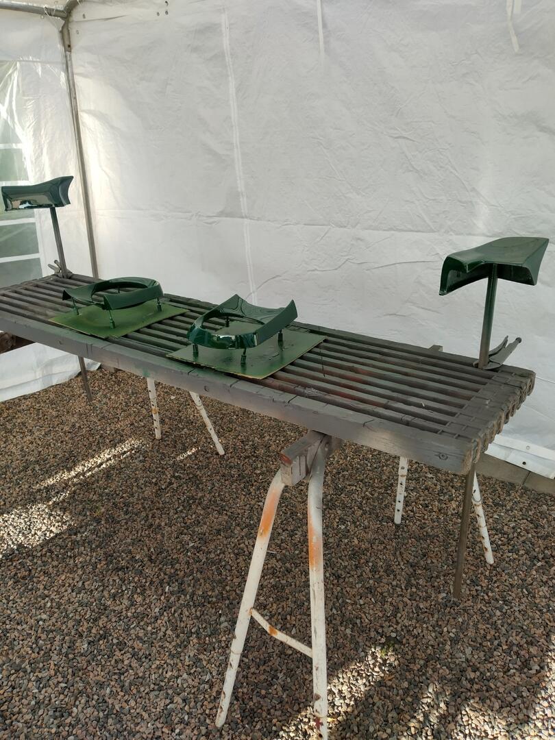

jag försöker igen med den färg jag har, den ska tunnas ut ordentligt o så ska det vara varmt
hål till godo ein styck scoop

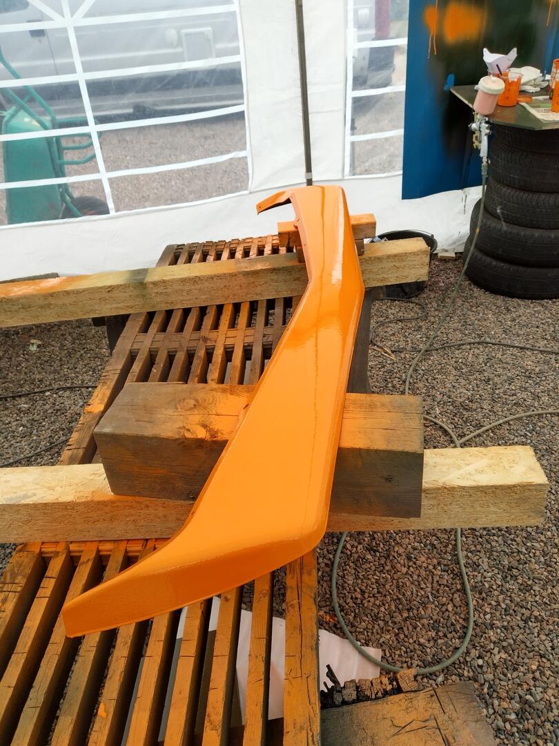

o då kan vi lika bra fortsätta i det brandgula

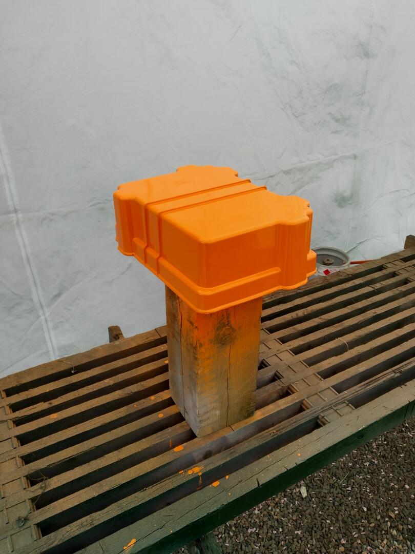

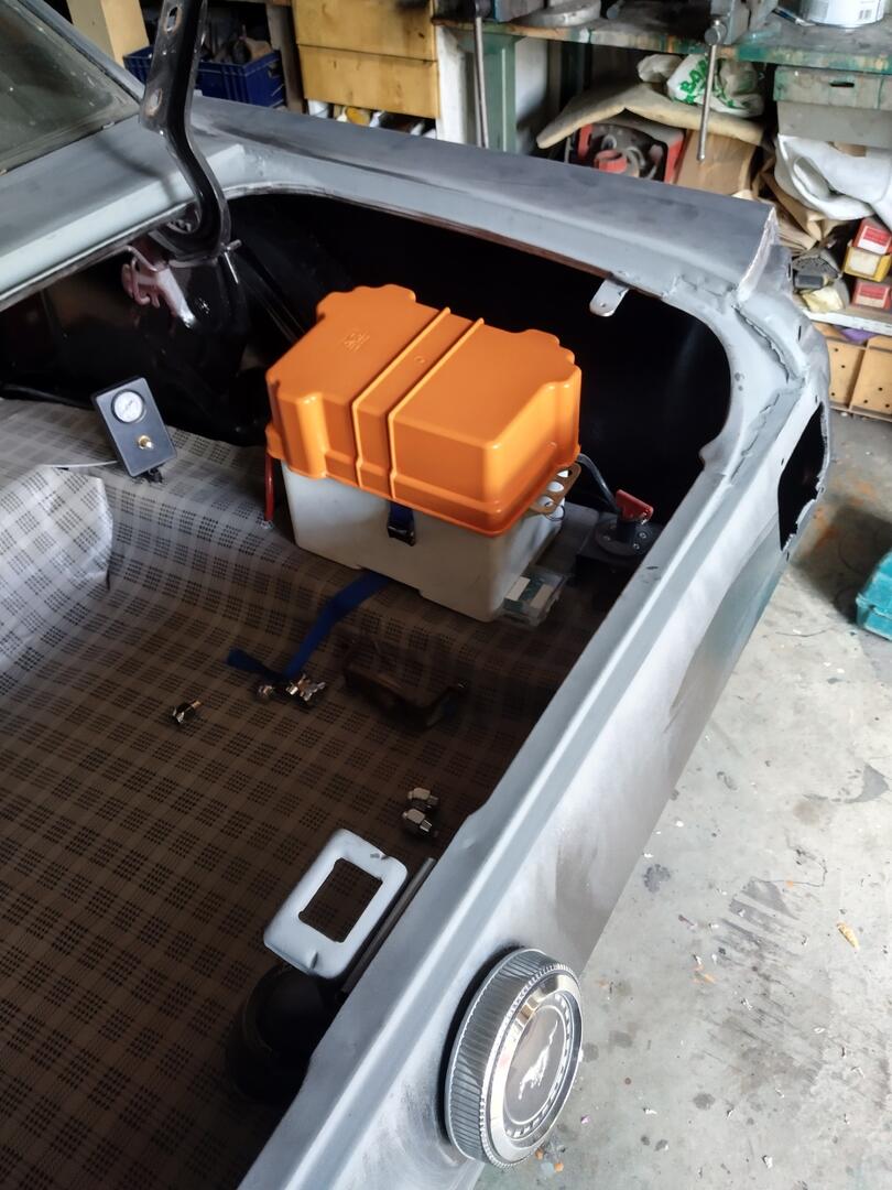

spoiler o batteri låda
batteri lådan var mest på skoj
o batteri lådan på plats

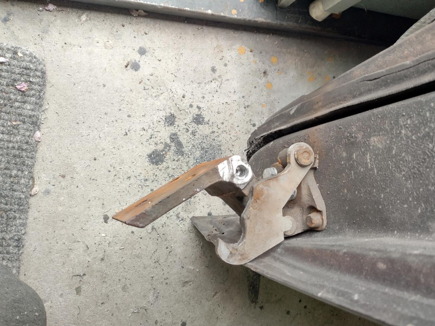

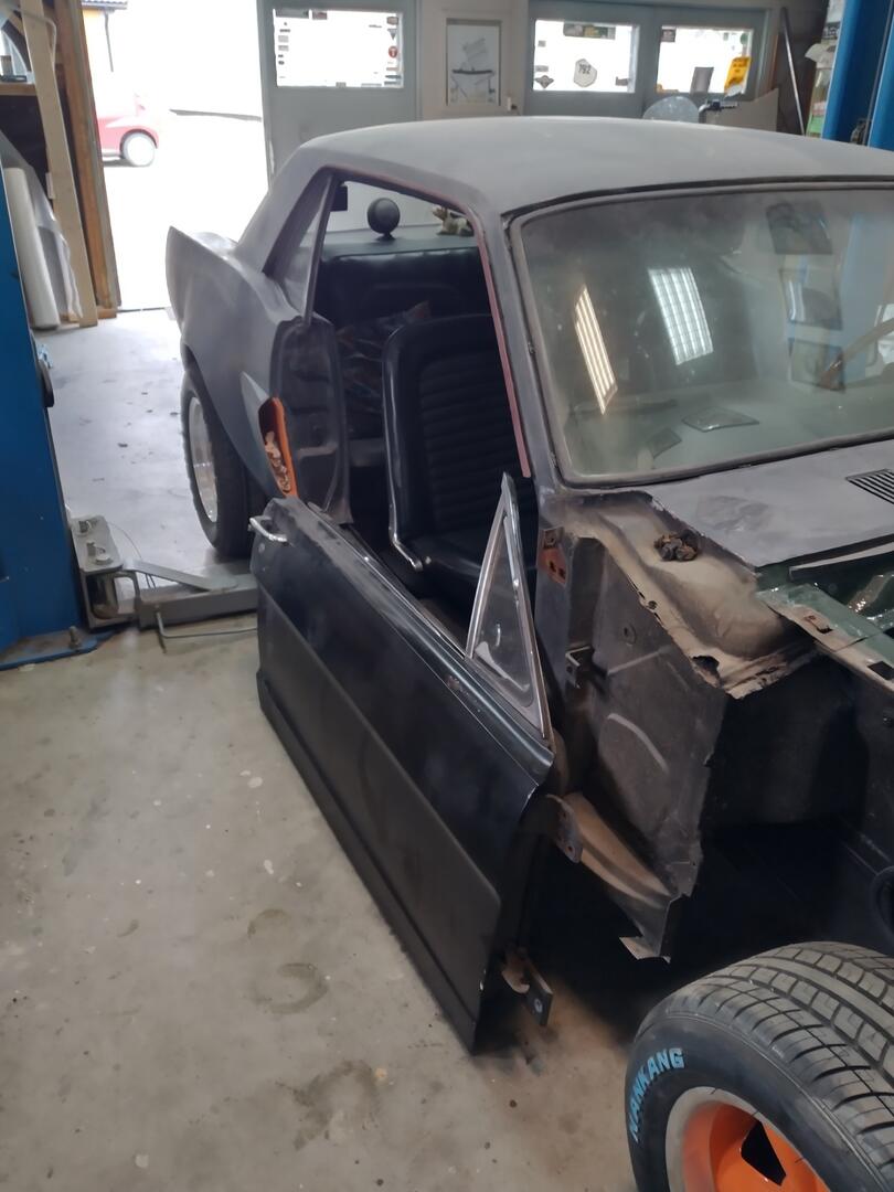

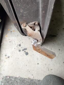

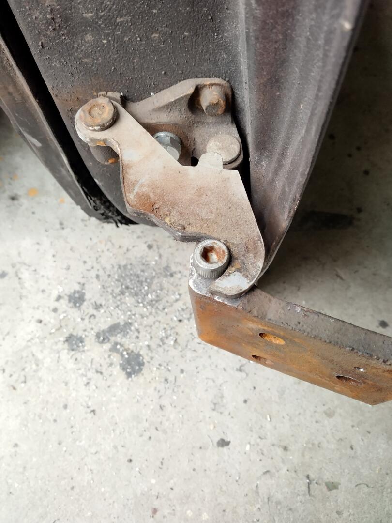

jävla skrotbil dörrena har ramlat av 😄😄
dörr stoppet på vänstra dörr var kass så jag fick fixa nytt

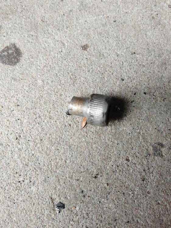

borra ett m8 hål
fixa skallen från en m8 insex
voila nu saknas bara fjädern, den får jag beställa hos vp
sen limmar jag fast bulten i hålet
