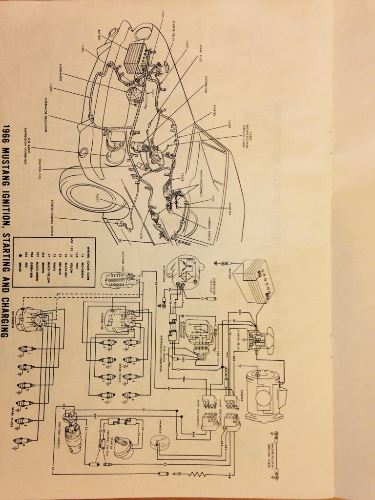

  8. Här är en bild på schemat.
  9. Ja det är rätt kablar. Kontrollera om du har spänning på ett av stiften när du vrider på nyckeln, har du ett el-schema?
  10. Är det en automat? I så fall kan det vara växellägesomkopplaren som känner av om Park eller Neutral ligger i. Kablaget kommer upp från växellådan mitt bakom motorn med två kontakter, en för startspärr och en för backljus. Kortslut och prova, tänder du backljus så prova då den andra om bilen startar.
