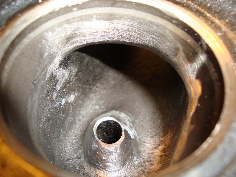

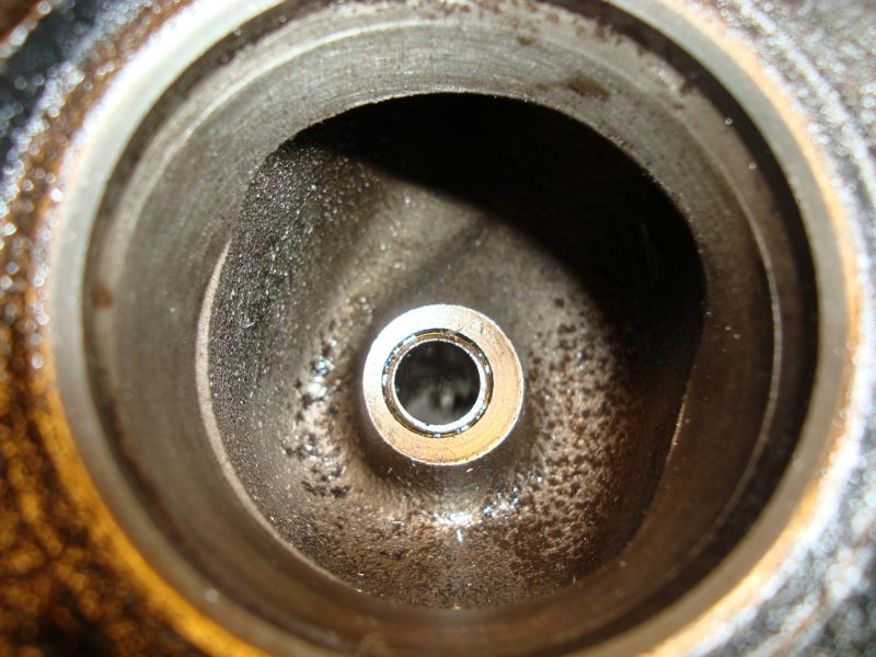

April 14, 201016 yr Author comment_90416 SchröderTittade lite på dina bilder och ditt toppjobb Tyckte nog ändå att du varit lite feg med ventilstyrningarna och så verkar du inte ha rört övergången mellan maskinbearbetningen och gjutningen i insuget. Speciellt där "short turn radius" är beläget. Det skall helst inte vara någon tvärt L utan en mjuk radie ned till ventilen (övre delen på bilderna nedan). Där är det en akilleshäl på t.ex. Cleveland 2V.Jag har idag provat att få till en mjukare radie där och gjort två insug och nästan två utblås på mina "träningstoppar". Erfarenheten och tips har gjort att jag idag ändrat strategi med trycket på kompressorn. Tillbaka är regulatorn och inställd på endast drygt 40 PSI (ca.3 bar) På det viset slipper jag ligga och justera "gasen" på slipmaskinen vilket var jobbigt och svårt att moderera. Nu är det fullt skaft på gasen och sedan tryckewr jag slipmaskinen olika hårt mot godset i stället.Börjar kännas lika kul som när jag gick tredje terminen på keramikkurs när jag var 12 år och lyckades dreja skapliga krukor utan att det gick åt fanders. Nedan är bilder från två olika insug på min träningstopp, tagna idag. Dessa närbilder har inte exakt samma perspektiv. Det gör att det ser ut som det bearbetade insuget har högre ventilguide än de obearbetade. Det har det inte Men principen jag nämner ovan framgår i alla fall.Jag känner mig mogen att gå på de riktiga topparna nu Report
April 15, 201016 yr comment_90461 Ser toppen ut Radioman Nä jag var nog lite fegare än dig, tänkte först ta ur mer runt ventilstyrningarna men lugnade ner mig i sista sekund....L formen vid "short turn radius" tänkte jag faktiskt inte på, har ju inte monterat topparna än så kanske man skulle fila lite till Det jag satte mest krut på var avgassidan och då avslutet mot grenrören och de stygga knölarna som sitter i avgaskanalerna. Dessa knölar måste ju bromsa upp avgasflödet rätt mycket, sen att topparnas portar mot grenrören var så små är ju inte heller så bra....Insugsidan gjorde jag inte så mycket åt pga att jag som "hobby portare" ansåg att jag kunde åstadkomma mer skada än nytta där.Lätt att få fel turbulens/virvlar på insugs luften om man råkar göra lite galet där. Det var mer uppenbart vart begränsningarna satt på avgassidan...MVH Schröder Report
