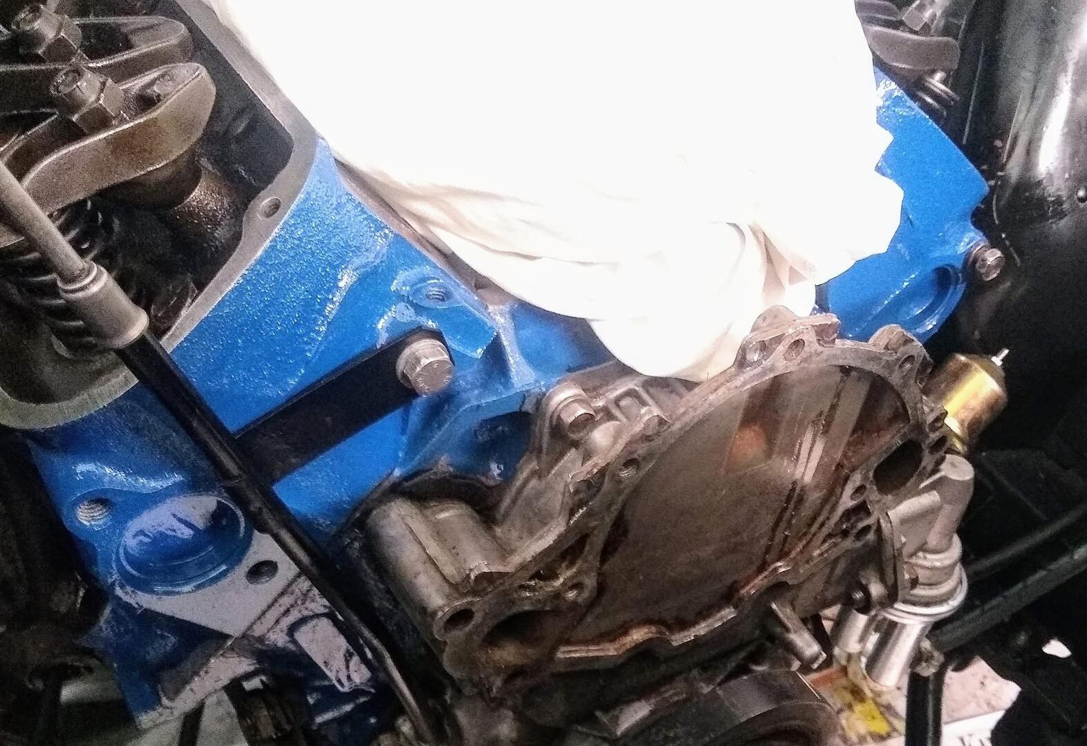

Det tog lite längre tid att få det här gjort. Men jag har rengjort och målat lite på blocket. Så gängorna i blocket och alla anläggningsytor rengjorda, nya topplockspackningar, lätt anstrykning av olja på bultarna och under bulthuvudet. Så äntligen är locken på plats. Ohemult tunga och otympliga, men nu ligger de där. Ska bara pluppa ner stötstängerna. Och det behövs ingen sealer på bultarna.
Dags att montera insug, vattenpump, fördelare och H-pipa. Sen justera ventiler. Får inte glömma att sätta tillbaka bottenventilerna i blocket.

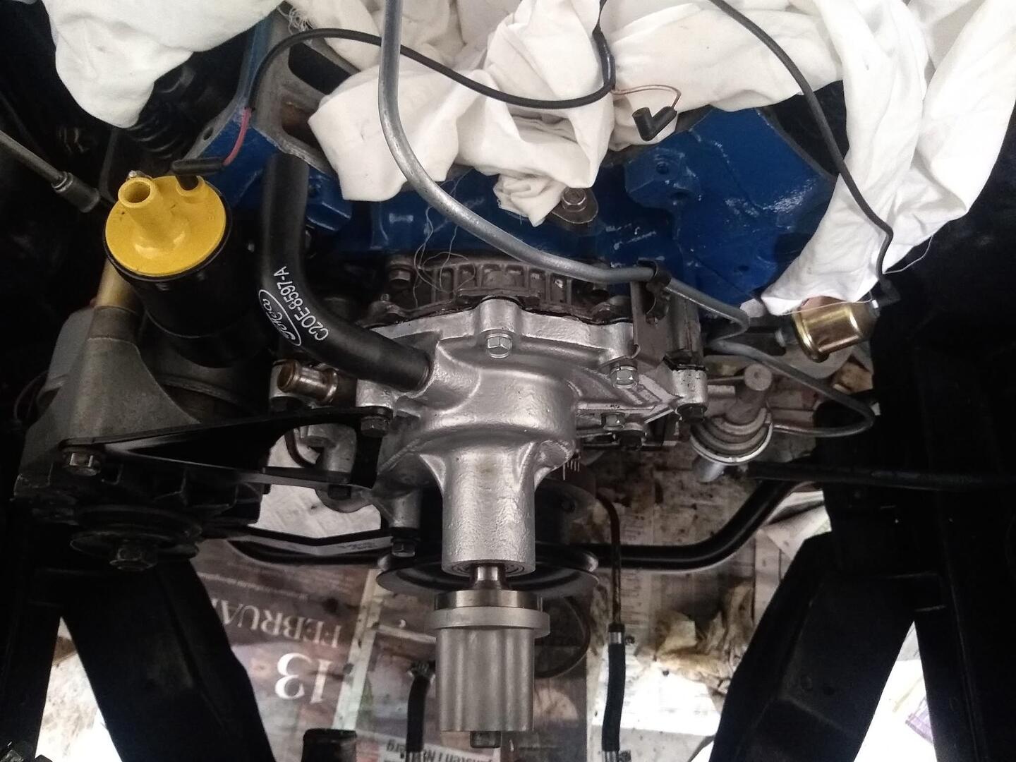

Pumpen på plats, och så kommer jag till funderingar på placering av tändspolen. Höger sida är tydligen det som gäller för bilar utan Thermactor, vilket min bil saknar. Men det blir trång när värmeslangen sitter nära. Sätter jag den på andra sidan vänstra sidan, så är bensinröret i vägen. Får klura lite, men det lutar åt högra sidan ämdå.

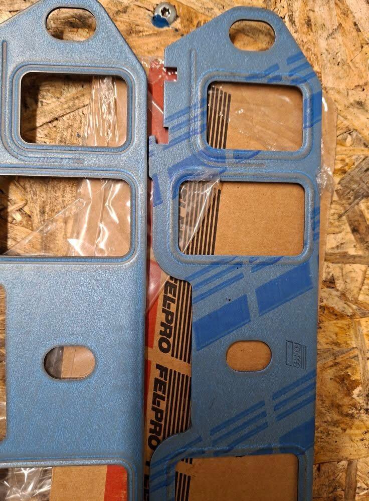

Sen var det insugspackningarna, 90103-1, från Fel-Pro som har olika sidor och jag misstänker att den ”släta” sidan går mot toppen och den med en liten tätning mot insuget. Tyvärr finns ingen info i monteringsanvisningen, inte på deras websajt och de svarar inte på epost.
comment_187264
Efter en massiv bildgoogling på Mustang och Shelby GT350 så hamnar spolen på The right side, där den ska sitta. Har rätat ut fästet till oljestickan, så nu finns det plats för värmeslangen och låta den ligga på insuget.
Case closed. Ja i alla fall på spolen och det verkar som den släta sidan på insugspackningen lska ligga mot topplocket.

jag har lagt släta sidan på insugspackningen mott blocket, så präglingen täter mot insuget. då det ju inte är 100 plant mott blocket när man spänner det
så har jag lärt det
Jag har landat i det också. Konstigt bara att tillverkaren inte nämner något om detta. Men det blir slät sida mot toppen.

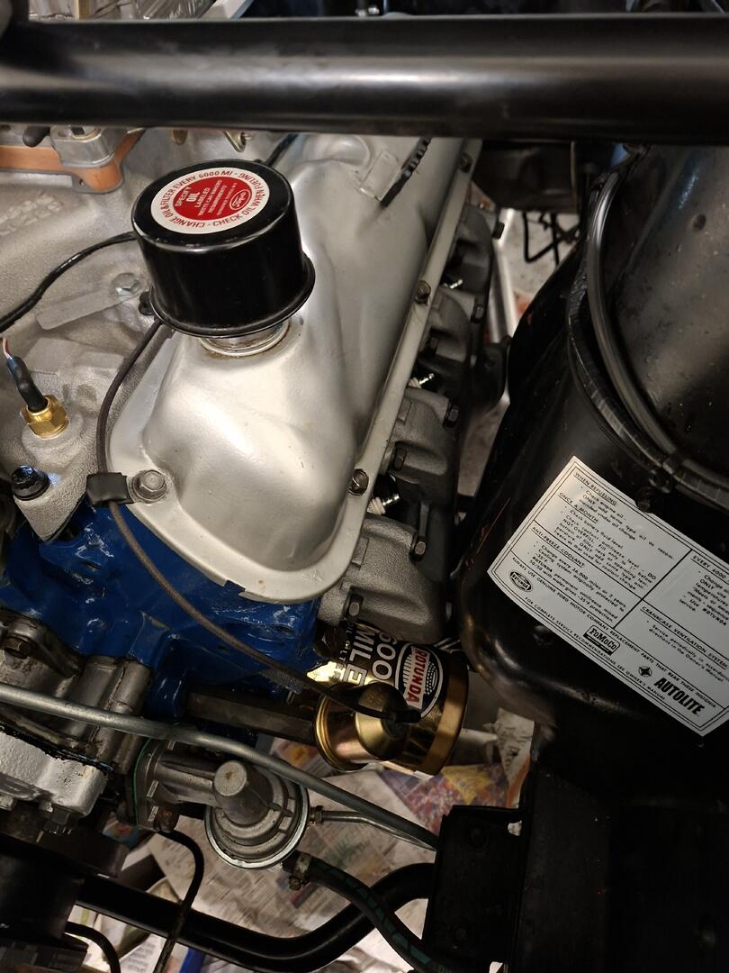

Idag blev det justering av ventiler enligt verkstadshandboken, montering av bottenpluggar (får ej glömmas), flytt av motorns ID-bricka och nerpackning av det mycket tunga originalinsuget. Kunde inte motstå att putsa lite på slangklämmorna också.
Allt klart för att lägga på insuget imorgon, banka bort den gamla H-pipan och lite annat småplock. Men nu blir det lördagskväll.
comment_187282

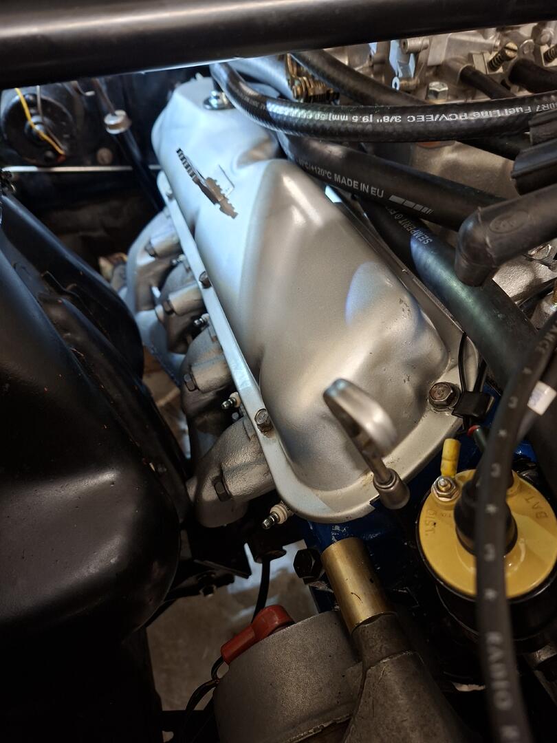

På mina står det inte HEAD SIDE, dessvärre, men väl R8. Tittar man i Edelbrocks installationanvisningar till Air gap insuget så ska packningen hellimmas med Gasgacinch på båda ytorna, insug och packningssida, och torka innan montering. Och det ska vara ”Beaded side up”, vilket torde innebära valkarna utåt. Sen ska det på ett tunt lager RTV på packningen runt vattenkanalerna. Vad enkelt det hade varit om tillverkaren av packningen hade varit tydlig, men i slutändan verkar det inte ha någon betydelse, kanske. Ellerså har det betydelse.

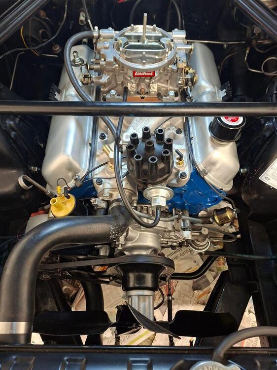

Äntligen är insuget på plats och tack för alla tips. Det som kvarstår innan provstart är:
1. Värmeslangar.
2. Gasstaget ska monteras.
3. PCV-anslutning till karburatorn. Den behöver ju sitta på framsidan nu.
4. Påfyllning av kylarvätska.
5. Oljebyte med filter.
6. Nya tändstift och montera tändkablar.
7. På med Hipo-grenrören och H-pipa.
Så det är lite kvar, men under veckan som kommer blir det nog uppstart. Och då får man hålla några tummar för att det är tätt.

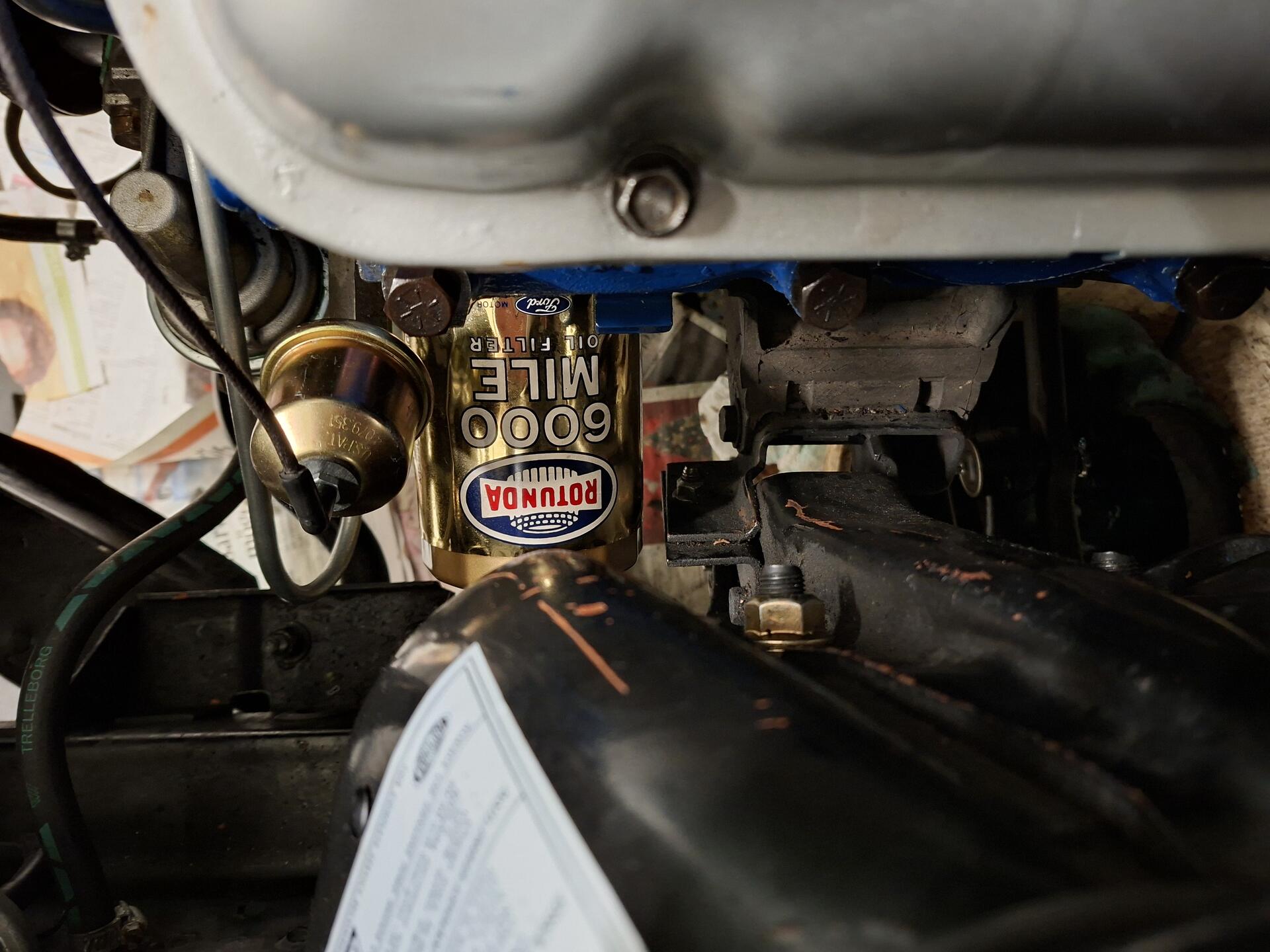

Dagen insats blev nya värmeslangar och oljebyte. Passade på att montera ett Rotunda fejkfilter, ja original finns ju inte längre. Plockade fram byxorna också så de blir nog åtgärdade i mogon. Allt tar längre tid än planerat, men så är det ibland.

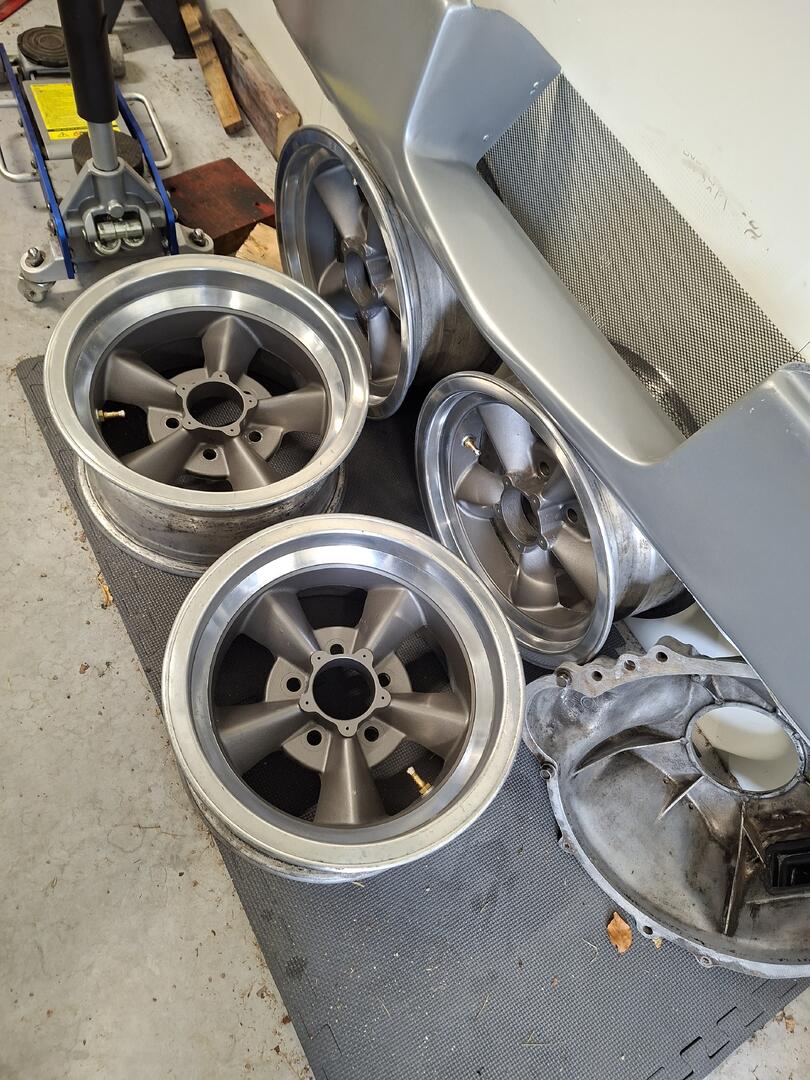

Tittade till mina AR, och det är ju favoritfälgen. Och någonstans måste det väl finnas två 6x14 som kan säljas till mig.

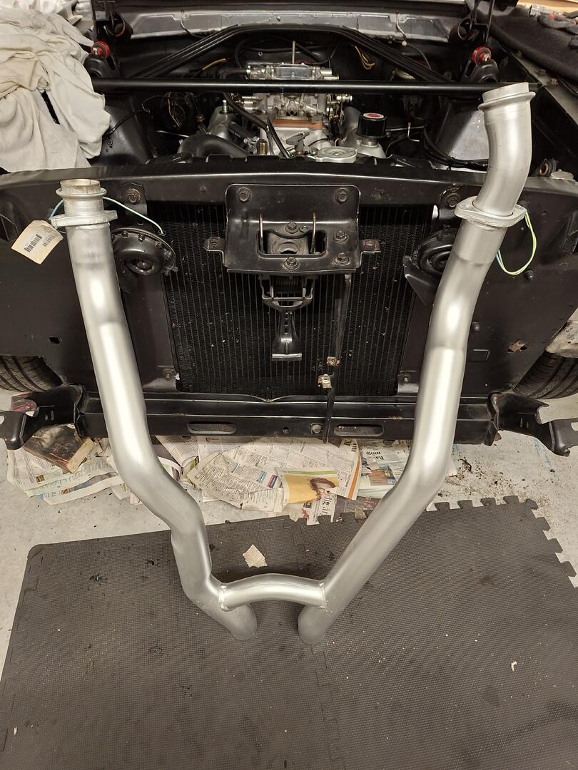

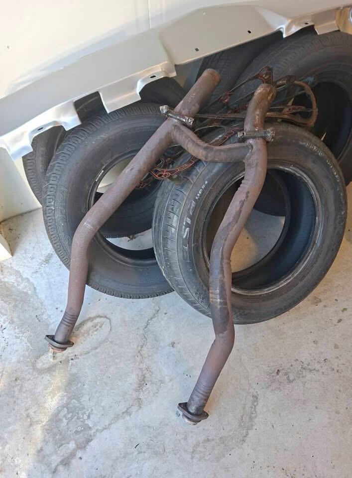

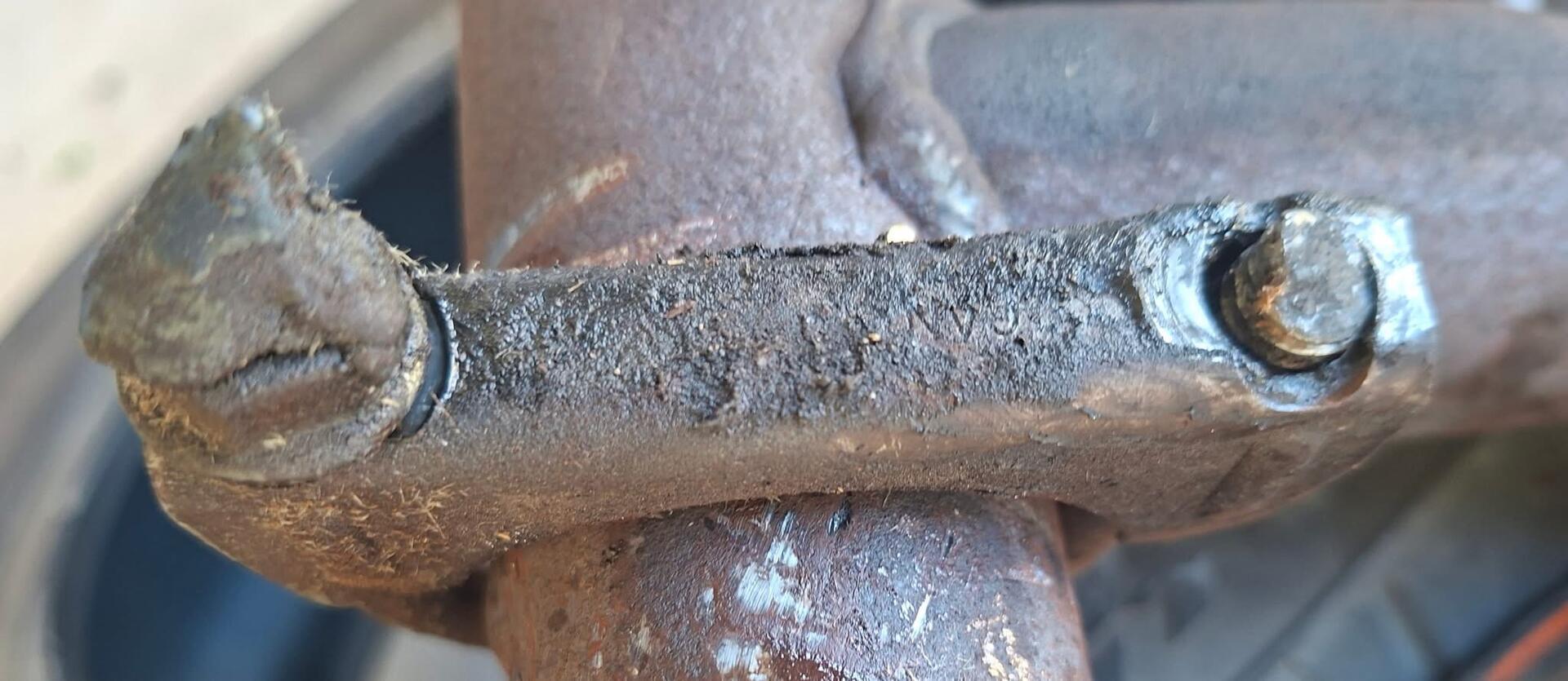

WD40, slägga och värme är bra att ha i garaget, lite av universalverktyg. Efter fyra timmar är H-pipan borta och kommer aldrig att hitta tillbaka till bilen. Höll på att ge upp halvvägs, men efter ha sänkt ner resten av avgassystemet så gick det till slut. Så nu kan jag nog påbörja montering av den nya H-pipan och grenrören. Det blir en temporär lösning så jag kan starta bilen och tills jag får tag i ett 2 1/4 tums system, om H-pipan passar till det gamla sunkiga systemet
Och som ett litet tips, ANVÄND INTE SVETSEN TILL KLAMMER! Någon har i forntiden svetsat fast muttrarna på avgasklämmorna, framtill och vid ljuddämparfästet. Den fråga man ställer sig är varför?
Om ingen har ett 2 1/4 system så blir det en order till RSB eller Branda, det går nog på ett ut.

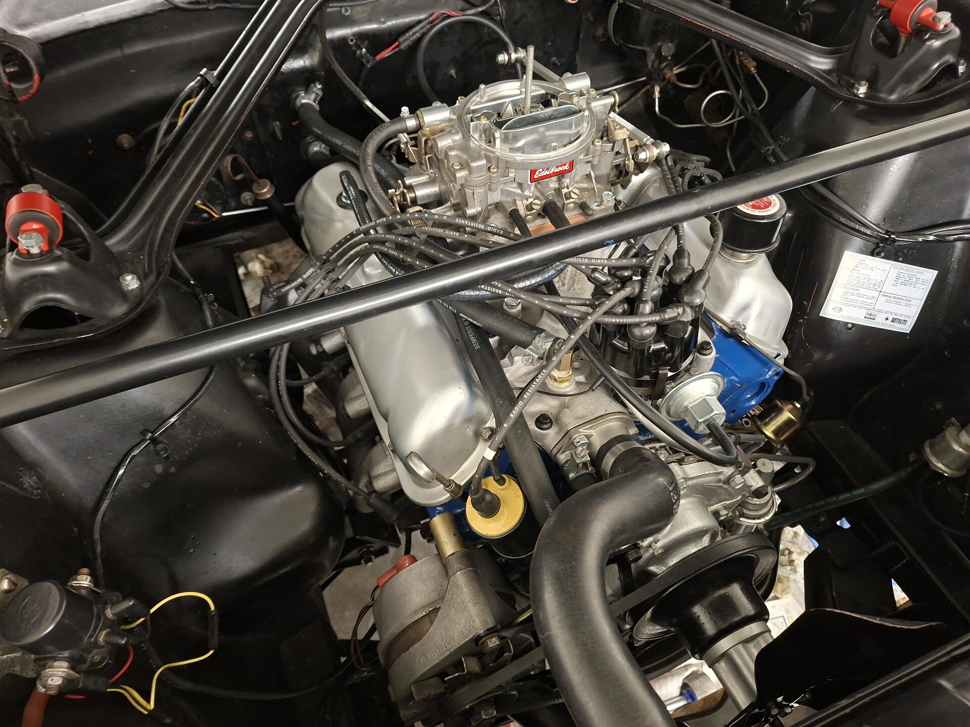

Idag blev det dags att sätta dit hiporören. Trångt är det och man måste sätta dit de långa bultarna innan man sänker ner grenrören. Sen var det bara att dra fast dem. Lite pulligt men det går. Sen i mwd tändstift och tändkablar och luftrenare. H-pipan monteras nog i slutet på veckan. Sen blir det provstart.

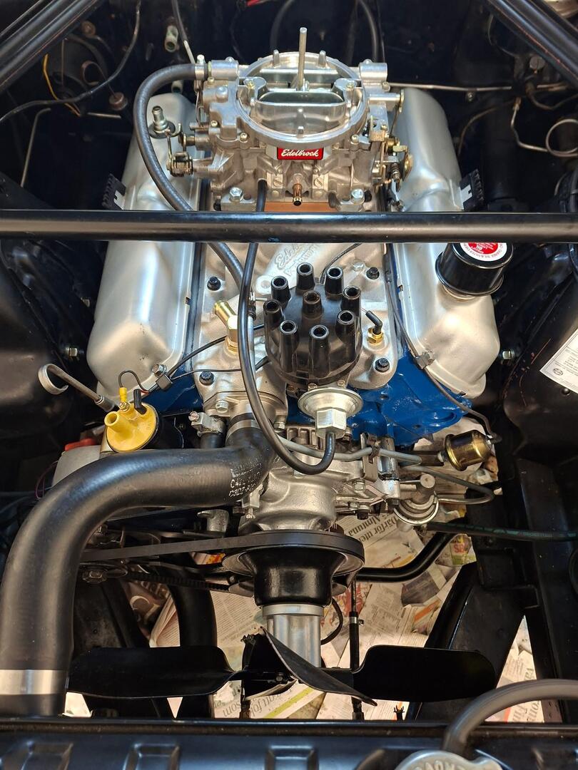

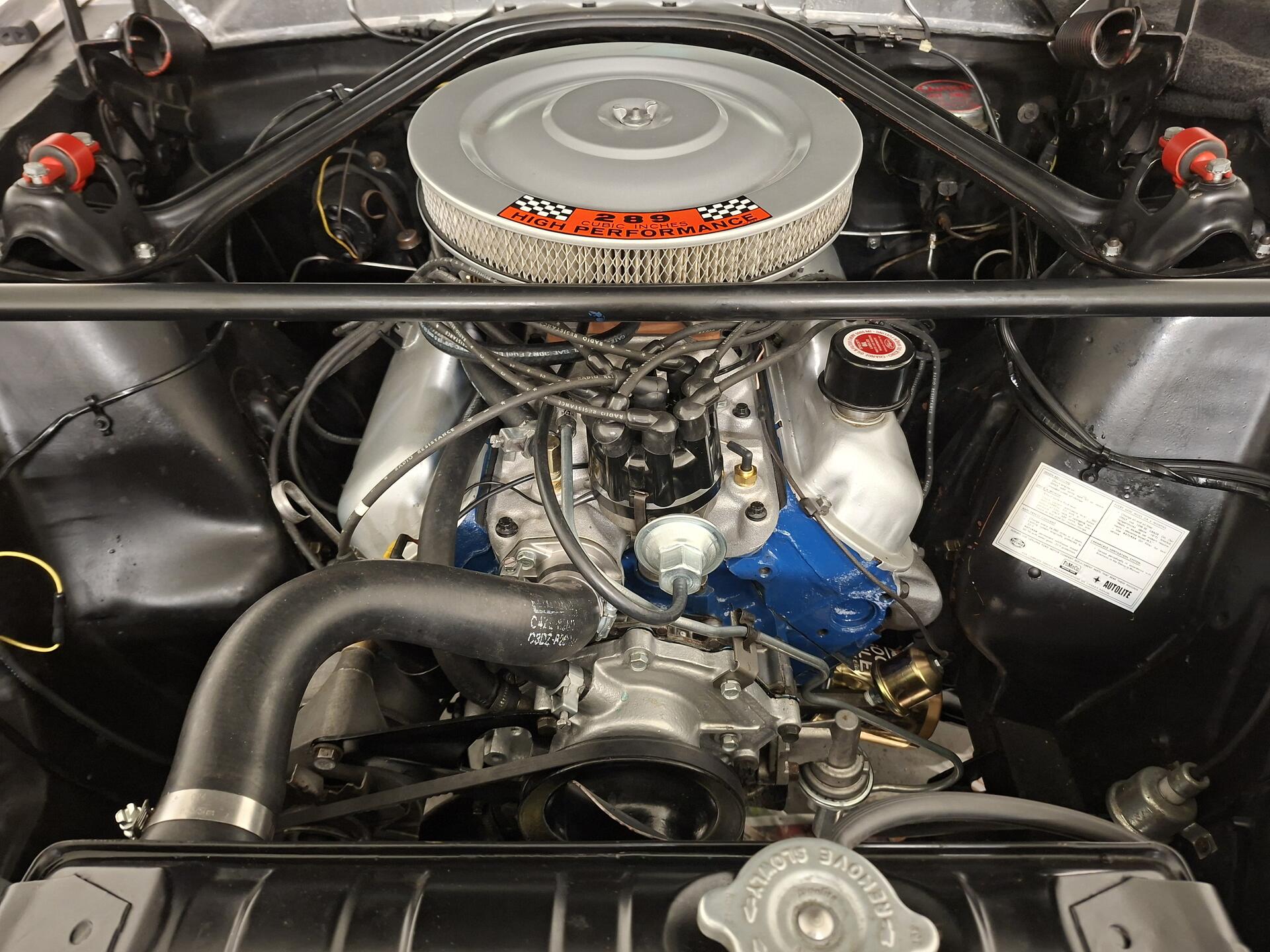

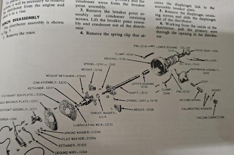

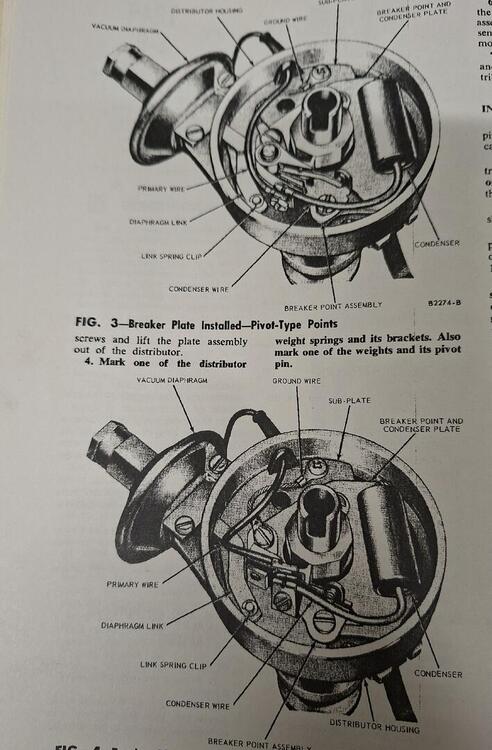

H-pipan plats och det var dags för uppstart. Det gick inte alls bra. Den vill inte gå igång. Tidigare innan insugsbytet stod fördelaren heltokigt och tändkablarna en liten annan position. Där ettan ska sitta satt tändkabel fem. Men den gick bra. Har under våren följt verkstadshandboken för att justera ventiler och ställa in fördelaren rätt utifrån TDC och cylinder 1 och idag skulle jag ta ur fördelaren på eftermiddagen, så sitter den fast. Den lyfter knappt en centimeter och det känns som fördelaren fastnar på något sätt i kammen när jag försöker lyfta fördelaren. Och när man släpper den så lägger sig den rätt.
Luften gick ur mig lite grann, så ikväll sparkar jag igång bubblan istället. Tips mottages tacksamt. I värsta fall blir det inget åkande med någon Mustang i år.
comment_187389
Ettan står på TDC. Rotorn pekar på tändkabel 1. Tändkabkarna sitter enligt tändföljd.Sen var ju tändföljden densamma tidigare, med den skillnaden att kabel nr 5 satt där nr 1 ska sitta. Det testade jag ned samma resultat, baktändning.
Möjligen om några ventiler kan stå fel, men jag kollade två gånger innan jag lade på insuget. Börjar få slut på ide'er.
comment_187392
Jag skulle börja med att ta av högra ventilkåpan så jag verkligen är säker på att cyl 1 står i kompression. Och inte i växling .
Det brukar vara den vanligaste orsaken när man har haft fördelaren ur monterad.
( jag vet ju inte hur erfaren du är med detta ) så jag hoppas att jag inte förolämpar dig, 😬
