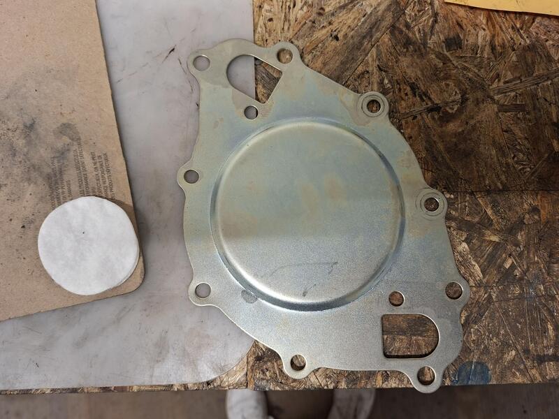

Gnussade alla ytor igen. Nu är det kliniskt rent på anläggningsytor på blocket, kamkåpan (ny) och termostathuset. Funkar bra att använda sminkpads. Däremot var locket till vattenpumpen som en banan i formen och så kan man ju inte ha det. Tur att jag hade ett gammalt lock. Så ytorna på vattenpump och lockets båda sidor är också kliniskt rena.
