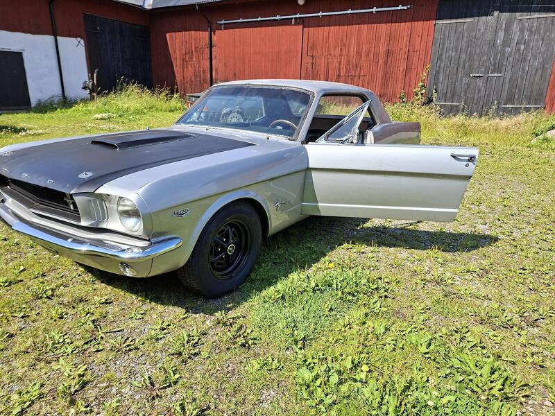

En liten kortuppdatering. Har nu provlackat två 14x6 fälgar med POR15 Cast Iron Grey, blev riktigt bra. Efter den bilden togs har jag kört handpolering av fälgkanterna och det blev bra finish. Så nu hoppas jag att någon har har två likadana med 0 offset liggande på hyllan, eller varför inte tre? I annat fall får jag väl köpa två nya. Så nu ska de fyra femtontummarna få samma behandling, med skillnaden att där provar vi hellackat utan polerad kant.
  • 2 weeks later...
Äsch, jag föll tillbaka till polerad kant på femton tummarna och POR15. Nu blir det att fundera på däck och jag vill ju inte ha bredare än 215 bak och max 205 fram, och medsvart sida.
Plockade fram servostyrningen till bilen, som demonterades för några år sedan och som jag aldrig kommer att nyttja. Den är komplett med fästet. Och fungerade när den satt på bilen. Däremot är en damask trasig så den får man byta. Troligtvis så hamnar detta på säljes övrigt.
