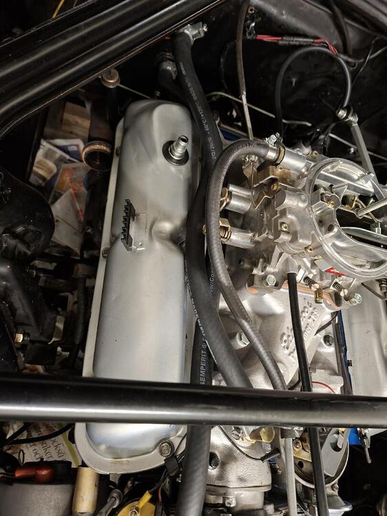

Ja de blev lite snyggare med lite gjutjärnsgrå POR-15. Så dessa åker väl på så länge tills jag plockat hem ett par Hipogrenrör eller något annat kul. Hipogrenrören ger ju inga fler pållar, men ser snygga ut. Låsclipsen ska också på plats, men det får bli nya.
Tog också ett beslut att inte sätta på dubbelförgasarinsuget i år. Renoveringssatserna för Carterförgasarna kostar nästan lika mycket som att köpa en begagnad Edelbrock 500. Så det tar vi till nästa vinter. Så det får bli err enkelt Edelbrockinsug, det som ligger i lagerhyllan. Viktskillnad 11 kg!

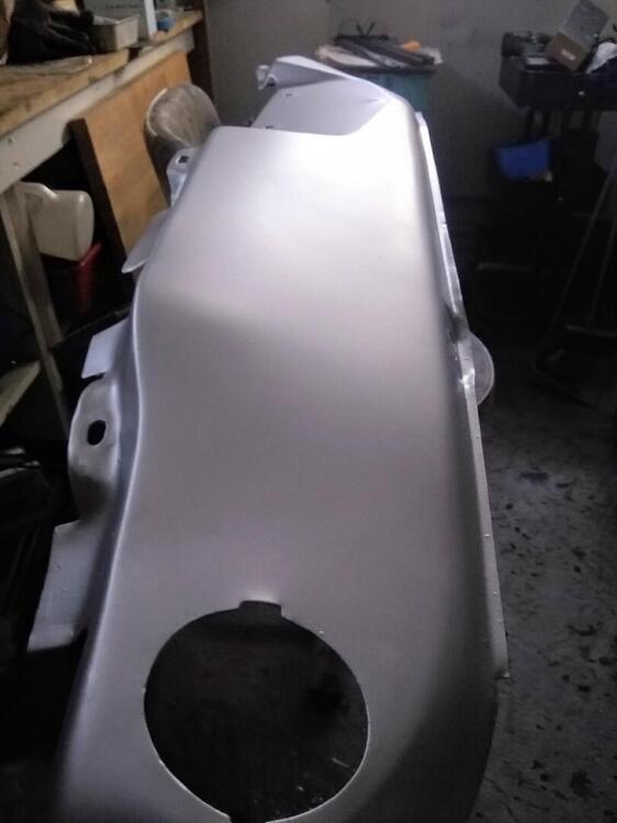

Fick också tag i en ny frontplåt. Den grundade jag idag, sen blir det lite topplack. Troligtvis blir det en Shelbyfront till salu lite senare.

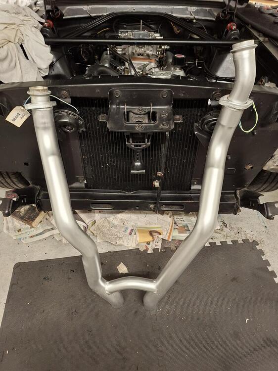

Så kombyxorna! Nu har jag två alternativ till det kommande avgassystemet, lösa rör eller denna H-pipa. Och det får bli lite silverfärg på de här, någon hi-temp. Och äntligen kan jag börja i helgen med att ta bort spiralfjädrar och länkarmar. Känns bra.
