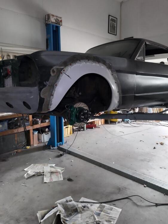

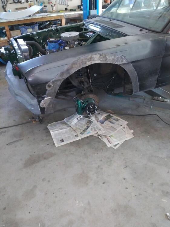

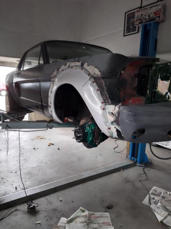

jag har börjat märka upp vart skärmarna ska kapas
använder ett däck för att få ut cirkeln
imorn börjar jag kapa 🥴🤔
thumbnail_IMG_20250318_204830_HDR.thumb.jpg.95977d75be8a985aa4eb6c64b29cbe85.jpgthumbnail_IMG_20250318_204851_HDR.thumb.jpg.5ec9413a658b91d5f15a22ecc410d762.jpg
sally ute i vår solen, det blev bra med dom nya fälgar
NU BÖRJAR DET !!!!!!!!!!!!
såga såga
thumbnail_IMG_20250319_102836_HDR.thumb.jpg.52b109df456529cb05365a8be6df011b.jpgthumbnail_IMG_20250319_103822_HDR.thumb.jpg.3d87e986e22de089caea56427f9e868c.jpg
man skär bara bort ytter skärmen.
inner skärmen strimlar man o bockar ut till ytter skärm o svetsar fast
thumbnail_IMG_20250319_103825.thumb.jpg.16d378a3f9a8b9746ecdf16ee301dfac.jpgthumbnail_IMG_20250319_104858_HDR.thumb.jpg.8606c8e1bef217fe0f5fd8bd4b40c8bf.jpg
svetsat men inte klart
jänken han lämnar det så här o plaster över så det blir tät
men nu är inte jag jänke men skåning
så jag läggar en plåt hela vägen runt, som är vikt ut på ytter skärmen.
det blir lite mer riktigt o mycket starkare
det som vanligt et helvete att svetsa i den gamla plåten
plåten är slut, tur dom har mer på hotrod heaven, det blir en tur in där
det blev en liten plåt, dom hade inte mindre
fortsatte svetsa lite kant, jävla skit att svetsa i den gamla plåten o samtidigt uppåt... blähhh

breddaren sitter nu vart den ska. den ska skruvas mer
nu behöver jag limma den, men klurar på va jag ska använda för lim
dom andra jag har byggt har jag plåt breddad så inget lim
någon som har förslag. goggler man får man fram allt från tuggummi till kaross lim
så fort jag har ett lim kan jag göra vänstra sidan klar
så vänstre sida klart, ska bara limmas
beställde epoxylim. tydligen ska det vara det bästa
men när jag fick order bekräftelsen så jag det var 2-3 veckors leverans tid 🤬🥴
som det kan bli...................

gjorde likadant på höger sida...föga förvånande 🤣
thumbnail_IMG_20250321_094710_HDR.thumb.jpg.233082956241dec877e1d2a197af1ba3.jpgthumbnail_IMG_20250321_123612_HDR.thumb.jpg.7cfa8f417c97448ed5bed8d0f4a4758b.jpgthumbnail_IMG_20250321_133155_HDR.thumb.jpg.d749391b43a2ccc9e423e3c3ca74f3e5.jpgthumbnail_IMG_20250324_092625_HDR.thumb.jpg.eff7837244c0f2e595876dd284b990f0.jpg
jag får ändra mitt avgasrör lite då det är lite kort numera
thumbnail_IMG_20250321_094754_HDR.thumb.jpg.e46be6e0dfbd98d0c3c7f782eacdd114.jpgthumbnail_IMG_20250324_092645_HDR.thumb.jpg.30853196fed9af50554ae936288bcfed.jpg

nu har jag bestämmt hur det ska bli fram. jag har beställd 2 nya skärm breddare fram, men det dröjer nock en 4 veckors tid innan dom kommer
jag har trimmat kanten lite på fram skärmarna så den kan svänga utan att ta i skärmen.
