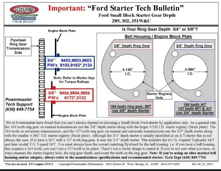

Insticket på nosen skiljer mellan aut och manuell startmotor.
Är inte det på 164 tänders svänghjul, men inte på 157 tänders svänghjul väl? Där ska det ju vara samma startmotor på manuell som automat.
Typically the 3/4 offset Ford starter is used on M/T with 157 or 160 tooth flywheels and all A/T (157, 160 or 164 tooth flexplates).” Saxat från NPD.
Ska se om Manells bok innehåller något
”Typically the 3/4 offset Ford starter is used on M/T with 157 or 160 tooth flywheels and all A/T (157, 160 or 164 tooth flexplates).” Saxat från NPD.
Har du läst skuggade textstycket under bilderna på det dokumentet du la upp ovan?
Ja, och enligt den så verkar det fungera med en 3/4" startmotor på 157 kuggar för både manuell och automat.
