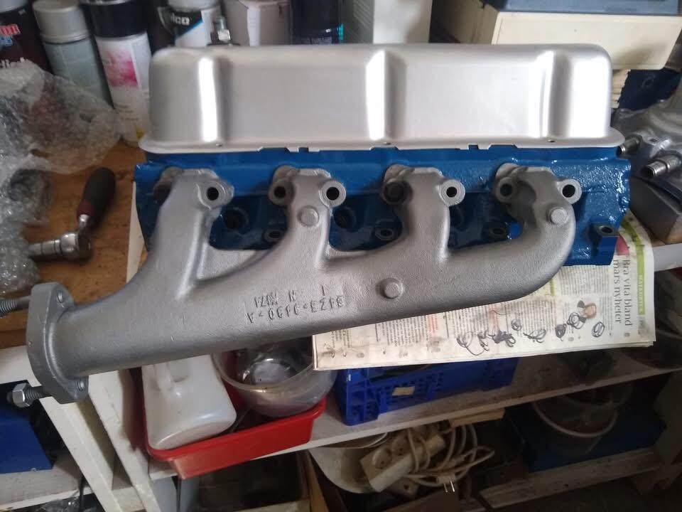

Då var den andra toppen fixad och ligger på tork. Det tog lite längre tid än planerat, men nu är det äntligen färdigt. Passade på att provhänga en grenrör och det blir nog bra. Åker nog ut till garaget imorgon för att rengöra blocket så jag kan montera toppar och allt det andra. Så nu är det dags att ta beslut om avgassystem, enkelt eller dubbelt.
