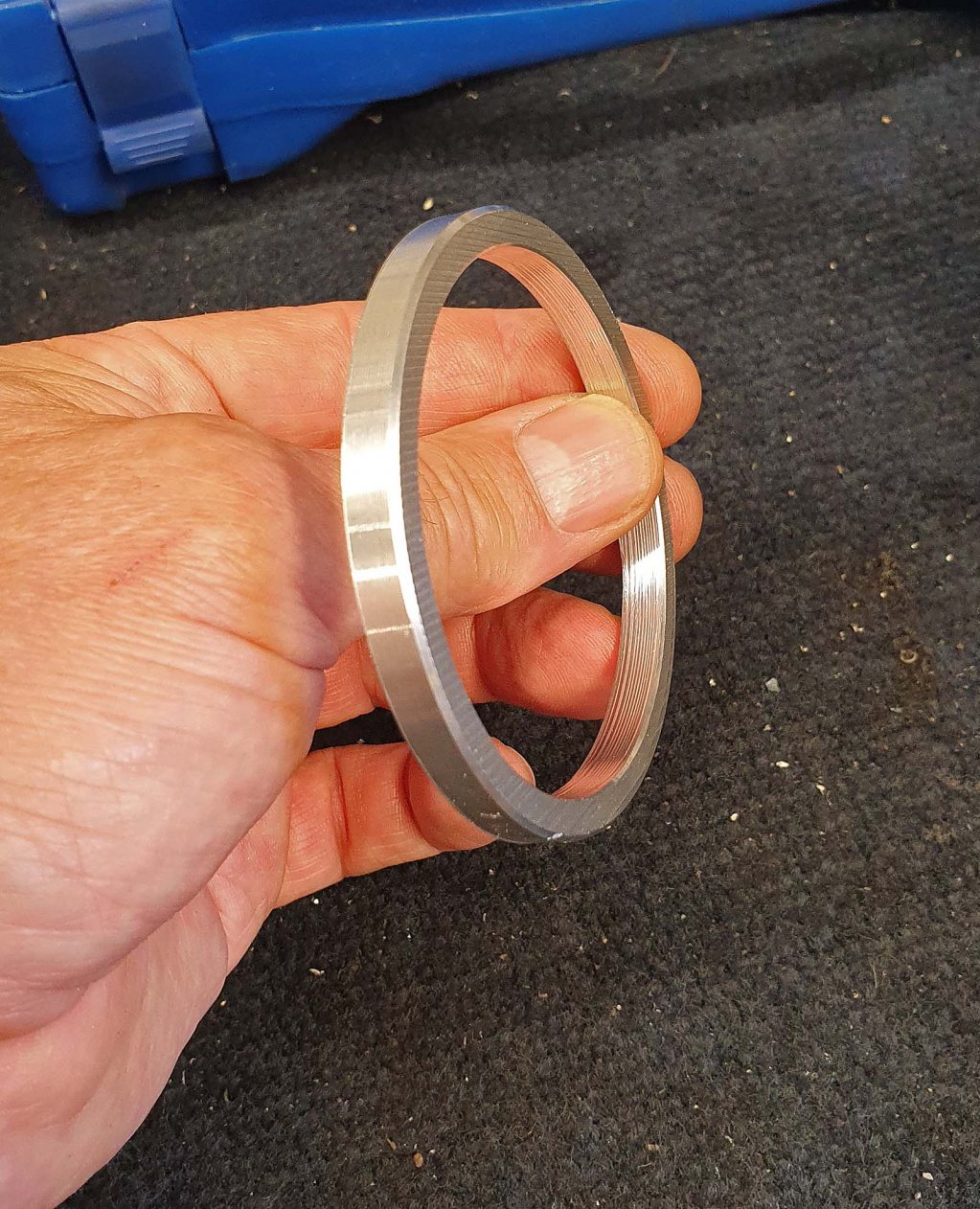

Nästa projekt i jakten på vibrationer är de bakre bromsskivorna, de kommer från ett komplett kit från Summit där jag i stort sett bytt alla komponenter men skivorna är kvar. Dessa har ingen navstyrning eller någon skruv som håller dem, de hänger bara på hjulbultarna och glappet är påtagligt. Inget centrerar dem så det blir att de alltid kommer att hamna i det minst gynnsamma läget när jag drar åt hjulet.
En centreringsring behövs och den ska vara 70,7mm ytterdia och 61,3mm innerdia, inget i skrotlådan passade så det fick bli ett stycke alu med 75mm dia som utgångsmaterial.
Fixade ytterdiametern:
Svarvade ur till 61,3mm:
Stack av dem ( alltid lika otäckt...)
Lite finputs och..
På plats!
Ska bli kul att känna om det är någon skillnad.
