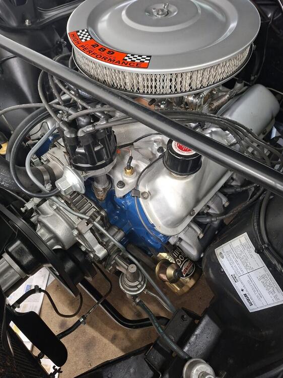

Åkte ut till garaget med den nya vacciumklockan som ska justeras med passande insexnyckel enligt instruktionen. Avskyr sådant! Som tur hade jag en mejsel så jag kunde justera den till rätt inställning. Däremot har någon tidigare pillat i fördelaren då en låsbricka saknades för vaccumklockan.
Satte dit en ny vaccuumslang,  kontrollmätte brytarna och startade bilen provade 10 graders förtändning och det blev lite för mycket över 3000 varv gick ner på 6 grader och nu inga missar. Justerade luftskruvarna tills tomgången blev jämn och fin. Ligger på ca 650 varv. Kontrollerade vaccuum igen och det ligger stabilt  på 18 hg som det ska.
Provtur i nästan trettio grader. Först lugn körning och sedan plågade jag bilen riktigt med fullgas acceleration och jämnhög fart. Den drar riktigt fint upp till 150 km/h, sen kunde jag inte dra på mer det tog slut på väg. Ingen misständning idag!
Passade på att testa mina oassisterade bromsar och de nyper riktigt bra, och bilen bromsar duktigt och rakt. Och bilen verkar gilla 3:55 i utväxling.
Men jag kommer att behöva en ny orginalfördelare vad det lider och en skojig varvräknare Men nu verkar det som det lirar. Ska testa lite mer imorgon efter jag har tankat.
Och ett mycket stort tack till er alla som kommit med förslag, det har känts bra.

comment_184755
Ibland undrar man över tingens tillstånd. Körde hem bilen från garaget. Hade oljetryck när jag startade. Bilen gick som vanligt bra. Var nästan hemma när jag märkte att nålen gått i botten, dvs inget oljetryck, inga oljeläckage motorn låter tyst som vanligt, inga knackljud, bra oljenivå, blåröker inte. Fått bra tips på vad att kolla. Hade ingen lös oljetrycksmätare att koppla in istället för givaren, men har beställt en som kommer på måndag eller tisdag.
Det första blir att kolla om det finns oljetryck, när mätaren kommer. Finns det tryck enligt spec, så är det endera givaren, mätaren eller rödvita tråden mellan oljetrycksmätare och givare. Tror inte att det är spänningsregulatorn då bensinmätaren funkar som den ska.
Om det inte är något av ovanstående blir det till att kolla pumpen i tråget. Vet inte om oljefiltret kan ha inverkan, inte så länge sedan jag bytte olja.
Nåja, jag börjar med att kolla trycket med lös mätare.

Kollade alla kablar och anslutningar bakom instrumenten och de var okej. Jordade vit-röda kabeln från oljetrycksmätaren i blocket, slog på tändningen en kort stund. Mätaren rusade till H vilket indikerar att oljetrycksmätaren är funktionsduglig! Den ett år gamla oljetrycksgivaren är däremot kass, nytillverkad såklart. Den gamla hade säkert suttit där i mer än femtio år. Bara att byta. Någon som har en liggande?
comment_184808
Hansen Racing hade oljetrycksgivare, så då löste det sig och nu ser det it som det ska se ut Hoppas den här givaren håller några år fler än den förra.
